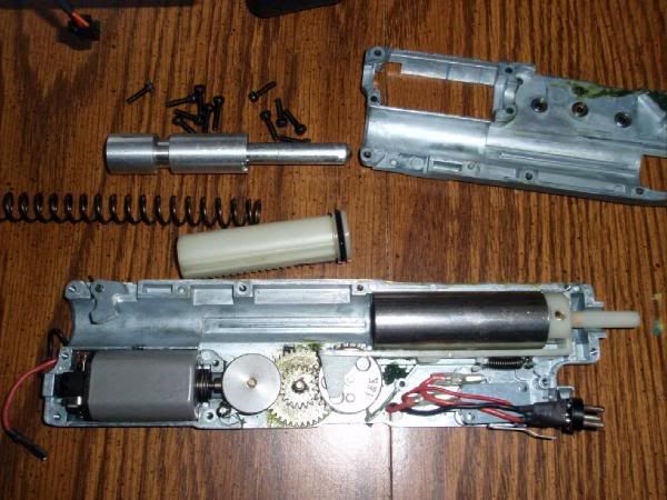

    Cosa importante (su la m249 a&K un amico aveva problemi se mancava il pezzo in questione) quando sflili il gruppo hu esce la molla con una sorta di spessore?

    allora questo discorso l'ho letto in una precedente discussione, ma questo pezzo in questione non l'ho trovato, cioè oltre alla molla, il normale anello di ottone e il fermo in plastica non so di cosa si parli.
    Se qualcuno postasse una foto del pezzo in questione sarebbe il massimo
    ------ Post aggiornato ------
    rettifico, il fermo in questione l'ho trovato solo nelle minimi, infatti cercando gruppo ho up per m60 a&k, si può notare come il fermo non venga venduto, mentre se si cerca il medesimo per m249 invece si

    OK, quindi quel fermo vale per la m249. come sto vedendo dalle foto su internet quel pezzo no nc'è nella m60. ma quanto è lungo il beccuccio spingipallino? sembra lunghetto eh. sto visitando il sito fps,per curiosità di che colore è il beccuccio? dovrebbe essere una sorta di color ottone scuro

    si è proprio quella infatti questa sera se riesco la misurerò con il calibro e farò una comparazione con quella della fps.

    sul sito FPS italia dice che è lunga: Lunghezza: 34.3 mm Diametro foro interno: 5.7 mm, misura il vecchio spingipallino e vedi le misure. RIPETO di che colore è quello FPS?
