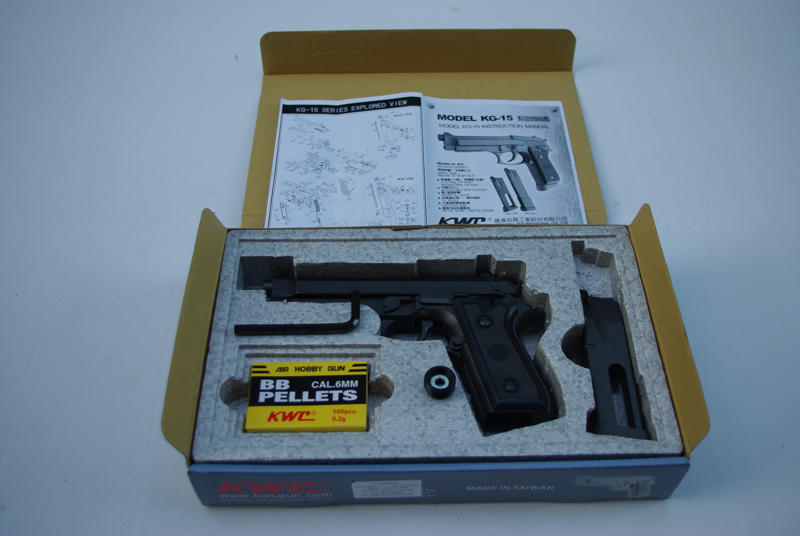

    La pistola e stata acquistata dal mio negoziante di fiducia circa un mese fa:
    la scatola e di cartone, senza particolari pretese, con apiccicati sopra gli adesivi dell importatore/distributore.
    dentro toviamo:
    -la pistola(ma va!!)
    -caricatore da 25 bbs
    -un ferma bomboletta di ricambio per il caricatore(prima volta che mi capita di trovarlo, ma fa piacere, perche come pezzo e introvabile ma anche indispensabile)
    -una chiave a brugola da 6mm per avvitare le bombolette
    -manuale di istruzioni con tanto di spaccato con tutti i pezzi della pistola e del caricatore
    -e ovviamente l'immancabile sacchetino di schifopallini

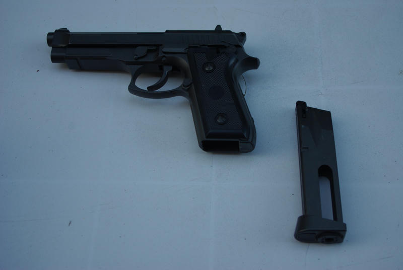

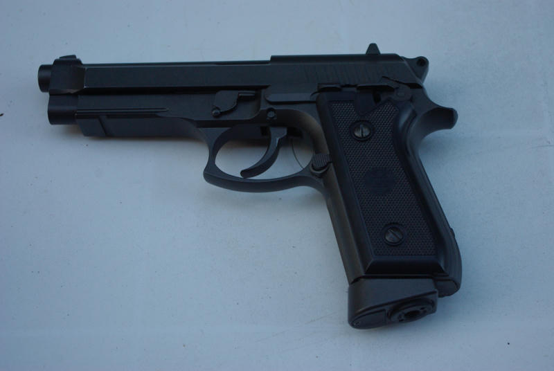

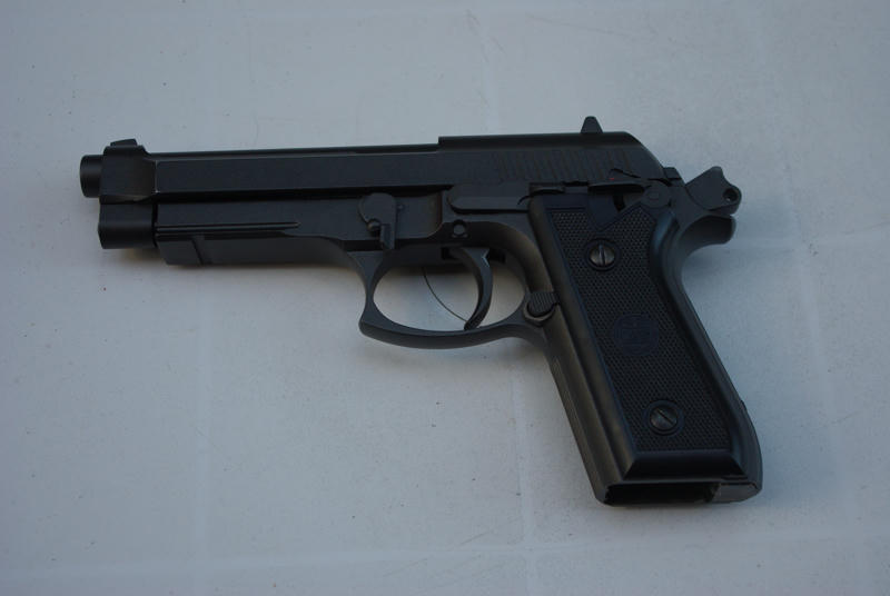

    cestinati i pallini passiamo a goderci un po il nostro nuovo acquisto, la replica e full metal, scarrellante e con la CO2 contenuta nel caricatore.

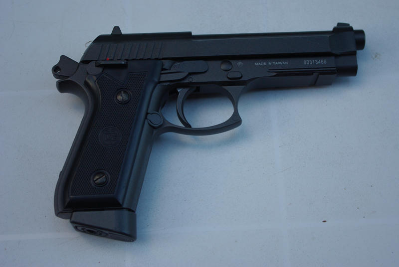

    Il colore e molto bello, le foto non gli rendono gistizia, non e nera come sembra, ma grigio scuro, molto opaco, con effetto satinato, solo le guancette sono in plastica nera.
    La canna esterna alla fine presenta una filettatura da 12mm interna e destrorsa, che dovrebbe permettere di montare eventuali silenziatori, purtroppo pero non sono ancora riuscito a trovare un adattatore compatibile.
    Il caricatore entra senza sforzo e una volta in posizione, non tende a sganciarsi e non ha giochi eccessivi.
    Sulla replica non sono presenti i loghi originali, ma una poco realistica scritta made in taiwan, un numero di serie e il logo KWC sulle guancette.

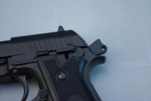

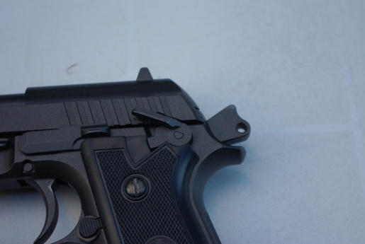

    ed ora passiamo alle modalita di fuoco; la replica, se non e armato il cane, alla pressione del grilletto fa arretrare e scattare il finto cane, senza pero sparare e non e possibile inserire la sicura.

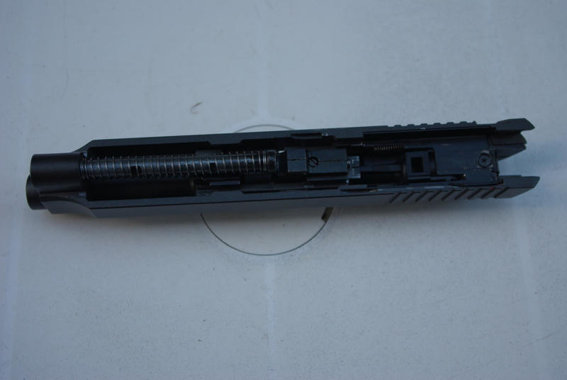

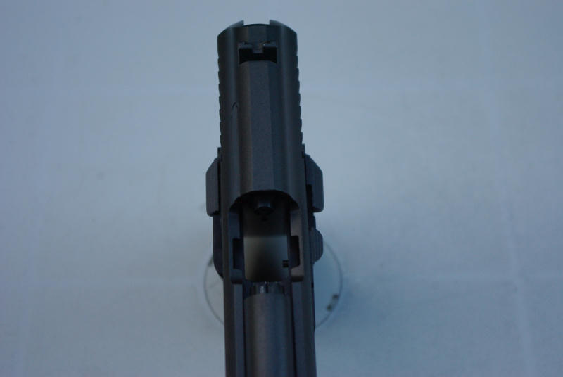

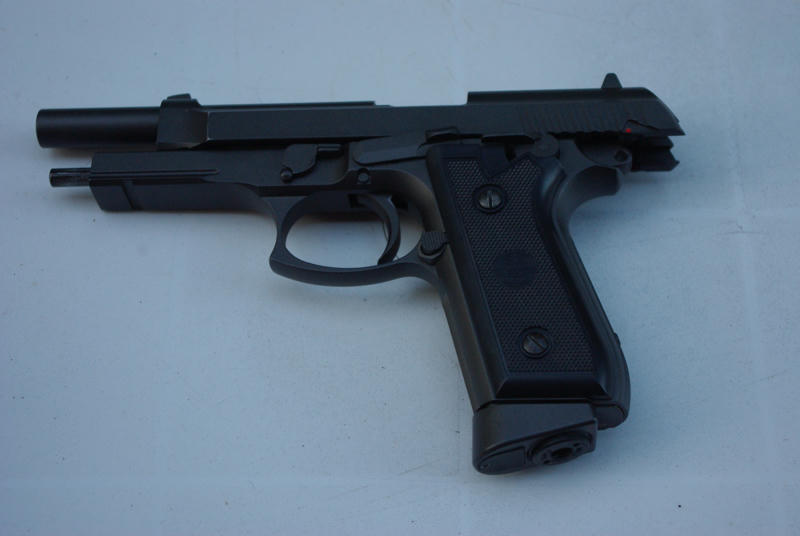

    la replica e dotata di hop-up regolabile, per accedervi pero bisogna separare il carrello dal corpo della pistola, facendo ruotare il fermo di blocco, il carrello avanzera di qualche millimetro.
    in questo modo e possibile ora togliere il carrello.(il caricatore e inserito per fare la foto, ma per estrarre il carrello deve essere tolto)
    a questo punto possiamo regolare l'hop-up agendo sulla piccola vite a taglio che possiamo notare subito sulla destra della molla di ritorno; avvitandola aumenteremo l'effetto dell hop-up mentre svitandola lo diminuiremo.
